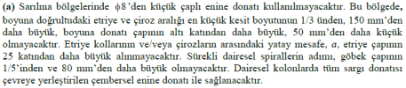

Kolon boyutunuz kareye yakın olduğu için otomatik olarak simetrik şekilde tasarlanmaktadır.
Dörtgen kolonlarda içte bir etriye kare tipi kolonlarda iki etriye kullanılarak tasarım yapılır.
Kolon boyutuna göre 3 etriye şartı yoktur.
Etriye ve çiroz kolları arası mesafe 25Ø kuralını sağlayacak şekilde etriye ve çiroz yerleşimi yapılmalıdır.
2B araçları kullanılarak çizimler düzenlenebilir.
