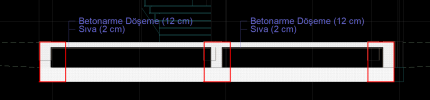

su basman tavanı katında, rijit döşemeler olmadığından ve de katta hatıllar olduğundan kat olarak modellemek uygun değil.
bu katı silip kolon yüksekliklerini artırarak üst kattan modelleyiniz.
Hocam bir önceki çözümüm o şekildeydi o halde de aynı problem teşkil ediyor
