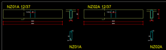

Eklemiş olduğum projede nervür yada kasetlerin konsol olanlarında boyuna donatı çizimi yapılmıyor.
Tasarımda bir hatam olabilir mi?

Merhaba İsa Bey,
-Zemin kattaki isimleriyle D01-02-10-11 döşemelerinin X ekseni doğrultusundaki dişleri ana kirişlere bağlanmıyor. Bu nedenle donatıları çizilmez. İlgili döşemelerde enine diş oluşmayacak şekilde veri girişi yapınız.
-D05 ve D07 döşemelerinin sağ taraftaki döşemelerle sürekli olabilmesi için enine diş oluşmayacak şekilde "Kasede dönüştür" komutuyla tanımlayınız.
İyi çalışmalar

Merhaba
İlave olarak
-- Çatı katında S01-S02-S03 ve S09-S10-S11 kolonlarından konsol kirişler çıkın, nervür döşemeleri mesnetlensin,
--Bina dışındaki kirişleri sarkıtabilirsiniz,
--İçteki kirişler genişliği 30 cm az artırın,
--Merdivenin kata mesnetlendiği yere kiriş koyun,
--Çatı katını kullanmayacaksanız merdiveni çıkarmayın, döşeme yüklerini azaltın,
--konsol çıktığınız balkonların yan kenarlarına nervürle gelecek şekilde ayarlayın kenarlar boşta kalmasın.
