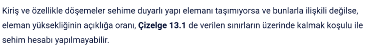

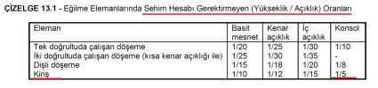

Merhabalar, ekteki fotoğrafta görünen D132 döşemesi yapının en dış kısmındaki balkon döşemesi. Bu balkon döşemesini S134 ve S143 kolonlarından konsol olarak çıkan 25/50 boyutlarında K137 ve K141 kirişleriyle taşıttırılmak isteniyor, kiriş uzunlukları da fotoğrafta görünüyor zaten. K137 ve K141 konsol kirişlerinde sehim hesabı kurtarsa dahi TS500'e çizelge 13.1' e göre yükseklik/açıklık oranı = 1/5 şartını aramamız gerekmez mi? Bu tip projelerde K137 kirişinin konsol kiriş olup, K141 kirişinin konsol kiriş olmama ihtimalini mi düşünmemiz gerekiyor? Genelde kısa olan kirişin konsol kiriş olduğu, uzun olan kirişin konsol olmadığı şeklinde yorumlanıyor ama bu bana pek doğru gelmiyor. Sizin görüşlerinizi de öğrenmek istiyorum, şimdiden çok teşekkür ederim.
Bahsettiğiniz oran ts500'de tanımlanmış olan sehim hesabı gerektirmeyen yükseklik / açıklık oranıdır.
Örneğin 200cm uzunluğunda bir konsol için 200/5 =40cm 'den daha derin kirişlerde sehim hesabı yapma zorunluluğu yoktur.
Bu oranları sağlamak zorunda değilsiniz. Sağlamadığınız takdirde sehim kontrolü yapma zorunluluğu getirilmiştir.
Öneri olarak tüm kiriş ve döşemelerde her durumda sehim kontrolünün yapılması tavsiye edilir. Proje kontrol aşamasında sehim raporları istenebilir.
Ekli dosyayı görüntüle 60002

Yasin Bey teşekkür ederim, diğer programla çözülmüş bir statik projesi var elimde. Projeyi kontrol ederken net açıklığı 355 cm olan yukarda ekte daha önce gönderdiğim K141 kirişini ben konsol kiriş olarak düşündüm. Statik projede sehim hesapları kurtarsa da bahsetmiş olduğum kiriş açıklığından dolayı bu kirişin yüksekliğini 355/7 yani yaklaşık 70 cm olması konusunda proje müellifini uyarmıştım. 355 cm açıklıktan dolayı projede bu konsol kirişin 50 cm yükseklikte çözülmesi sizce mantıklı mı, yoksa benim bakış açımla mı bakmak daha mantıklı olur?
