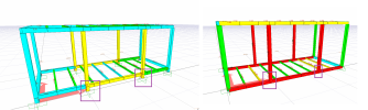

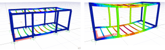

Merhaba
Alt üst şaseyi nasıl yapmalıyım? kolonların en üstüne ve en altına tek parça dönünce yetersiz veriyor. Fakat kolon aralarına parçalayarak kiriş atarsam sorun vermiyor? Uygulamada ve teoride doğrusu nasıl yapılmalı?
konteynır-1.cde projesinde tanımladığınız kolonların altında mesnetler tanımlanmış iken konteynır-2.cde projesinde aynı kolonların altlarında mesnet tanımı bulunmamaktadır. Bu sebeple deformasyon dahil iç kuvvet dağılımı ile birlikte farklı sonuçlar ortaya çıkmaktadır. Eğer mevcut projede kolonların altında mesnet var ise konteynır-1.cde projesinde olduğu gibi modellenmelidir ve bu modelleme doğrudur. Eğer konteynır-2.cde olduğu orta kolonların altında herhangi bir mesnet yok ise bu kolonların altında mesnet olmadan yapılan modelleme doğrudur.
Saygılarımla...
