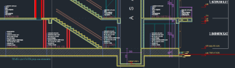

2.bodrum katın bir kısmında dükkan bulunuyor, bodrum kat rijit değil.
O zaman sadece adı bodrum kat. Deprem yönetmeliği açısından o katınız bu dükkan maddelerinin yazıldığı zemin kata işlev olarak eşdeğer. Yani 3.3.1.2 maddesine uyuyor. Yani bina tabanınız bodrum kat:
Yani sizin bodrum katınıza sırf kat olarak bakarsak ve sırf konut dışı kelimelerini ezbere dikkate alırsak maddeler uygulanmalı.
Ancak maddenin yazılış amacını da düşünün.
Bir şeylere önlem almak için yazmışlar. Bodrum katınız ve bodrum katınızdaki ufak dükkan, bu maddelerin önlem almaya çalıştığı gibi mi? Biraz yoruma açık, ama kesinlikle a12-a13-a14-a15 yapılmalıdır denemez.
Neden zemin katta dükkan varsa a12, a13, a14, a15 diyor?
Neden 4.5 metreden yüksek yapma diyor?
Bunları demesinin bir motivasyonu var. Sizin yapınız o sebebe uyuyor mu?
