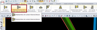

2022-06-14_16-16-44.pngherkese selam. Kren kirişini oluşturduğum zaman bu şekilde görünüyor. çözüm olarak ne yapabilirim.saygılar.
Yapma kolonlardan kaynaklıdır. Yapı ağacından birleşik kesit olarak iki adet U uc uca yöntemi ile ekleyip modelleme yapabilirsiniz. Bu durumda da yapma kolon birleşimini giremeyecekseniz bilginize.
Projenizi .cde olarak ekleyebilir misiniz?
teşekkür ederim.
nurgül hanım yapma kolonlarda üst baglantıyı sadece makas olarak mı geçebiliyoruz. yoksa petek kiriş için bir birleşim detayı var mı.
Kolon başlığına bağlayacağınız petek kirişleri alın levhalı 4 bulonlu birleşim ile bağlayabilirsiniz. Ancak kolon zayıf eksenine denk elen kirişleriniz görselde aslında iki kolon parçası arasında boşlukta görünüyor. Bu şekilde bir detay programda mevcut değildir. İki kolon parçasından birine kirişleri doğrudan bağlamanız gerekir. Kirişin yerini de değiştiriniz yani doğrudan iki U dan birine temas etmesi lazım. Ardından köşebentli birleşimler veya tek kayma levhalı birleşim ile bağlayabilirsiniz.
