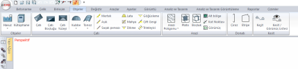

Beşik çatı veya sadece kutu profil ile modellemeye özel bir video mevcut değildir. Ancak mimari programa ait aşağıdaki linkteki eğitimden faydalanarak, ideCAD Çelik & Betonarme 8.62 ' de üst araç çubuğunda yer alan ' Objeler ' bölümünden çatı alt sekmesini kullanarak benzer modeli oluşturabilirsiniz. Oluşturduğunuz beşik çatı üzerindeki elemanları altlık olarak kullanarak çelik kiriş komutu ile çatınızı istediğiniz gibi kutu profilden modelleyebilirsiniz.

Projemde yapı üzerine aşağıdaki resimde yer alan çatı gibi çelik çatı oluşturmam gerekiyor,dediğiniz gibi çatı objesiyle altlık oluşturdum kiriş uç birleşimlerini,aşıkları (2,3 kiriş ucu bir arada) nasıl sağlamam gerekiyor ,mertek oluştururken stabilite kirişi ile tek tek girmem mi lazım(tek yaptığım zaman her bir merteğin üst kotu farklı olduğundan aynı eğim sağlanmıyor) kolay olarak nasıl yapabilirim aşık ,mertek çizimlerini nasıl yapabilirim yardımcı olabilir misiniz?
Merhaba;
Tek tek modelleme yaparken ilgili aralıklar için yeni çalışma düzlemleri tanımlarsanız eğimin aynı olmaması sorunu ile karşılaşmasınız, modellemeyi ilgili çalışma düzlemi içinde yapmanız gerekir.
Program ekranında üst araç çubuğu görüntü sekmesi - hedef çalışma düzlemi altında yer alan 3p çalışma düzlemi komutuna girip aşıkları yerleştireceğiniz ana kirişleri seçerek bir düzlem oluşturunuz. Ardından bu düzlem içinde tek aşık komutu veya çelik kiriş komutu ile veri girebilirsiniz.
