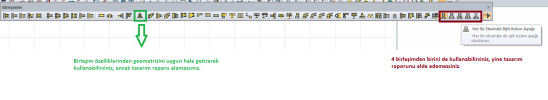

Birleşim geometrisini h, d vb. parametreleri düzenleyerek sahada montaja uygun hale getiriniz. Tasarım raporunu programdan elde edemezsiniz.
İyi Çalışmalar.
