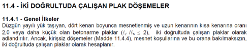

L şeklinde tek bir döşemenin kalınlık hesabı (örnekteki verilere göre) nasıl yapılmalıdır?
L şeklindeki tek parça döşeme Çift yönmü Tek yönmü çalışmaktadır?
Kalınlık hesabını hangi duruma göre yapmak dogru olur?
İdecad bu durumda nasıl tahkik yapmaktadır?

Bu gibi durumlar için ts500'de yer alan bir açıklama yok. Her iki durum için döşeme parametreleri ayrı ayrı tanımlanabilir ve döşeme kalınlığı hesaplarında olumsuz sonuç dikkate alınarak güvenli tarafta projeye devam edilebilir.
