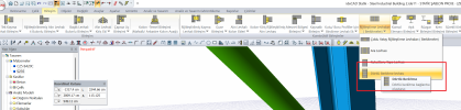

merhabalar. projemde şu hatayı hangi değeri değiştirirsem değiştireyim bir türlü lg değerini değiştiremedim. kolona bağlı olan levhanın et kalınlığını değiştirdiğimde sorun çözülüyor amenna fakat ben 85.75 olan "lg" değeriyle oynamak istiyorum lütfen yardım edin.

bir de t levhalarda şu hatayı alıyorum ama sebebini bulamadım aynı proje hocam. saygılarımla

Bu tür düşey çapraz birleşimlerinde düz levha kenarı yerine hafif açılı bir birleşim girmeniz uygun olacaktır. Bu durumda levha alanı artıyor ve birleşim yeterli duruma geçiyor.
Bu türden birleşimlerde aşağıdaki gibi çapraz levhasının üstüne de rijitleştirici koyabilirsiniz.
Bunun için dörtlü berkitme levhasını kullanabilirsiniz.
