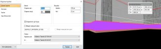

Seda Hanım çözemediğim diğer konu ise kotlarla alakalı ve bu kot mantığı nasıl çalışıyor çözemedim
-resimde gösterilen detayın en alt tabakasını mahal olarak oluşturdum ve grobeton tanımlayacam.Üstteki ise radye ancak;mahale verdiğim kot değeri -60,kalınlığı ise 10 cm;radyenin ise kot:0 kalınlığı 50 cm dir.Programın kot değeri olarak radye altını referans kabul ettiğini varsayarsak,radye altındaki mahalin radye ile örtüşmesi için kot değerinin -10 olarak girilmesi gerekmez mi?Referans kotunu 0 belirleyerek bir çözüme gidebilmem mümkün müdür?

Merhabalar,
Program kot değeri olarak radye üstünü 0.00 almaktadır.
Bu sebeple radye altına mahal komutuyla 10cm'lik grobeton tanımlamak isterseniz mahale -60 kot değerini girmeniz gerekmektedir.
