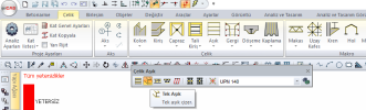

Tek aşık komutu ile veri girişi yapınız.
İyi Çalışmalar.
