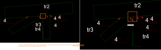

Merhaba;
Bir yolu makas özelliklerinde Kesit alt sekmesinden bağlantı tipini kaynak olarak değiştirmek, diğer opsiyonda levha+ kaynak veya levha+bulon kullanmak istiyorsanız makas için birleşimlerini silip, çapraz uc birleşimi tanımlamaktır.

En son elemanlar için program içinde değil de çizimlerde müdahale ediniz.
Diğer durumun çözülmesi için makas aralığını arttırmanız veya adet girmişsiniz adeti azaltmanız gerekir. Adedi azaltmak istemezseniz çizimlerde bu elemanların uclarını sizin trimlemeniz gerekir.
