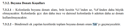

Herkese merhabalar. kontrol ettiğim bir statik projede 35/70 lik kolonlarda 24 tane boyuna donatı var. 100/30 luk kolonlarda 30 donatı, 30/50 lik kirişlerde altta 5fi14 üstte 3fi12 boyuna donatılar var. bunlar fazla değil mi bu kesitler için? teşekkürler.
