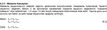

Burada malzeme güvenlik katsayısından kastınız doğrusal performans analizi raporunda belirtilen ve aşağıda gösterdiğim katsayılar mıdır?
v11 'de malzeme güvenlik katsayılarına müdahale edilebilme olanağı kaldırılmıştır. TS500 ve TBDY için bu malzeme katsayıları otomatik olarak dikkate alınır ve dayanımlar bu şekilde hesaplanır. Raporlarda da bu katsayılar ayrıca belirtilir.
Eğer bu katsayıları kastediyorsanız bu malzeme katsayılarının performans analizlerinde TBDY Bölüm 15 'e göre 1 alınması yani mevcut malzeme dayanımı olarak dikkate alınması gerekir. Bu katsayılar normal analizde yani DGT yaklaşımında TS 500 'de belirtildiği üzere beton için 1.5, donatı için de 1.15 alınır. DGT yaklaşımında dayanımın bulunması için, malzemenin karakteristik dayanımı bu malzeme katsayılarına bölünerek hesaplanır. Dolayısıyla bu güvenlik katsayısının 1 'den küçük alınması malzemeyi girilen değerden daha büyük bir dayanım değeri ile hesaplanmasını sağlayacaktır. Bu sebeple malzeme katsayılarının 1 'den küçük alınmamasını öneririz.
