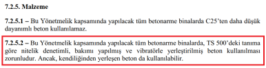

TS500 6.2.5 maddesinde nitelik denetiminin gerektiği gibi yapılmadığı durumlarda güvenlik katsayısının 1.7 alınabileceği belirtilmektedir. Yani bu katsayı resmi bir belgede bulunmaktadır. Ancak TBDY 'e göre nitelikli denetim olmadan beton dökülemez.
TBDY Bölüm 7 bildiğiniz üzere betonarme binaların tasarımı için dikkate aldığımız bölümdür. TBDY 7.2.5.2 maddesinde de TBDY kapsamında yapılacak tüm betonarme binalarda nitelik denetimli, bakım yapılmış ve vibratörle yerleştirilmiş beton kullanım zorunluluğu vardır. Bu anlamda bakıldığında TBDY 'ne göre güvenlik katsayının 1.7 alınmasını gerektirecek bir beton sınıfı kullanılması yasaktır.
Dolayısıyla burada güvenli tarafta kalmak katsayının 1.7 alınması ile değil, denetimin niteliğinin artması sahadaki uygulamanın doğru şekilde yapılması ile mümkündür. Sizin de bahsettiğiniz beton kalitesi, döküm esnasında yaşanılan problemler, beton kürlenmesi ve kalıpların erken sökülmesi gibi durumlar bir 1.7 katsayının kullanılmasını gerektirecek bir problem değildir. yapılması yönetmelikçe yasak olan durumlardır. Beton dayanımının gereken şekilde çıkması, beton bakımının (kürlenmesinin) uygun şekilde yapılması, beton yerleşiminin vibratör ile yapılması, kalıpların zamanında sökülmesi gibi uygulamaların yapılması zorunludur. Dolayısıyla hangi tür bina olursa olsun bu konuda yaşanılan sorunlardan taviz verilmemesi gerektiğini düşünüyorum.
