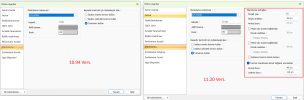

Mantolama donatısının temele bağlanan donatısı projede gözükmüyor (Ekran görüntüsünü koyduğum projenin temeli çizilmedi ama temel olsa bile aynı sorunla karşılaşıyorum). Yardımcı olur musunuz?

Mantolama ankraj çizimleri ve manto donatılarının temel kotuna inmesi 11 versiyonuna eklenmiştir.
10 versiyonda 2b çizim düzenleme araçları ile manuel düzenleyebilirsiniz.
V10 da çözüm yapmaya çalışıyorum. temele ankraj göstermediği gibi hesaplamıyorda sanırım. en alt katta devasa kolon mantolama istiyor. V11 DE gösterdiğiniz gibiyse yine yetersiz sanırım.. epoks bağlanıtısını göstermemiş.
11 Versiyonda kolon mantolamalarında temel ankrajı ve Kolon - manto ankraj çizimleri otomatik olarak verilmektedir.
11 versiyonda temel akraj boyu ve filiz boyu opsiyonel olarak değiştirilebilmektedir.
Ankraj boyu hesaplarını kullanılacak epoksi malzemesine göre yapmanız gerekir.
Bu hesapları üretici firmaların katalogları veya internet sitelerindeki uygulamaları kullanarak yapabilirsiniz.
Hesaplanan boy parametrelerden tanımlanarak uygun çizim alınabilir.
