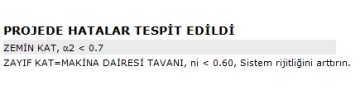

öncelikle hayırlı akşamlar projemdeki asmolen katta ki sorunu bu şekilde hallettim fakat kolon yerleşimi ve kirişlerin yerleşimi konusunda mimarıden ötürü biraz sorun yaşadım.son analizi yaptığımda zemin katta ve makina dairesi döşemesinde sorun yaşadım bu sorunu nasıl aşabilirim.
    13.5 KB · Görüntüleme: 6,274
    211 KB · Görüntüleme: 6,274
