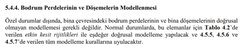

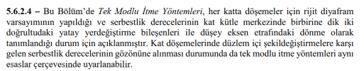

Ekte göndermiş olduğum projede "sabit tek modlu" analizde kontrollü hasar durumunu sağlamaktayım. Sistemi tam rijit olarak çözmüştüm, belediyeden;
-sistemi tam rijit diyafram olarak dikkate alamazsınız, yarı rijit diyafram söz konusudur. diye dönüş sağladılar. Bu yapıda,
1- sistem yarı rijit olarak mı ele alınmalı?
merdiven sahanlıklarını analizde nasıl dikkate alabilirim?
saygılarımla..
