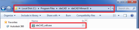

ideCAD mimari kullanım kitabında bahsedilen ideCAD ODT programını bulamadım. Programın içinde bir bölüm mü? ideCAD Render gibi ayrı bir program mı maalesef algılayamadım . Yardımcı olursanız sevinirim.
Re: ideCAD ODT
Merhabalar,
ideCAD ODT, ayrı bir program olarak ideCAD Render gibi kurulum klasörünün içinde bulunur.
ideCAD Mimari programında kullanmak amacıyla pencere ve kapı üretmenizi sağlayan tasarım programıdır.
Kolay gelsin,iyi çalışmalar..
