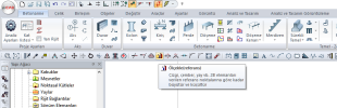

Detaylı cevabınız için teşekkür ederim. Ancak kontrolleri yaptığımda sorun ölçek problemi olarak gözükmüyor.
Genel Ayarlara girip Izgara ve Kontur çizgilerinin açık olup olmadığına bakar mısınız.
Aktif değil ise aktif yapınız. Sorun devam ederse DWG ve ide dosyanızı ekleyin inceleriz.
