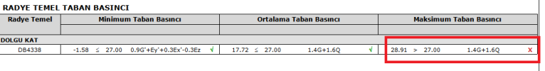

Modelle önerilerim; projeniz v10.94 ile kontrol edildi 11.18 kullanın.
Merhabalar +1.20 kotunda balkon modellediğimde idecad 10.94 analiz hatası veriyor her hatada farklı bir düğüm noktası hatası alıyorum.
--hesap yaptırınca zeminde çok az bir farklılık var,
Ama
--dolgu katı yüksekliği 25 cm yapılmış uygun değil, bu katı silip üst katta modelleyiniz, 25 cm lik yerde dolgu yapabilirsiniz,
--geometri kontrolündeki hataları düzeltiniz,
--asansör çevresindeki perdeleri grup yapınız,
--radye temeli düz modelleyiniz, (boşluk bırakamak uygun degil)
--kirişten konsol çıkılarak modellenen balkonları plak döşeme yapmak uygun olur,
--perdelere yatay toprak yükü giriniz,
--merdivenlerin mesnetlemeleri hatalı düzeltilmeli, (hesaplar hatalı çıkabilir.)
--kolona basmayan kiriş modelemeyiniz,
--kısa kirişlerden kaçınınız,
--perde ile kiriş birleşiminde kiriş genişligi perde genişliğinden fazla olmasın, kiriş kolonun dışına basmasın,
