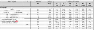

Merhaba,
Yönetmelikte "iç kuvvet ve yerdeğiştirme büyüklükleri" büyütülecektir yazıyor. Büyütme işlemi deprem kuvvetlerinden elde edilen eleman uç kuvvetlerine uygulanmaktadır. İç kuvvetlerin arttııldığını "ham sonuçlar/tasarım sonuçlarını" tıklayarak görebilirsiniz. Arttırılımış değer kalın fontla gösterilir.
Tasarım sonuçları içinde 2.75 %30 attırım ve varsa burkulma katsayısı arttırımları da bulunmaktadır.
Bahsettiğiniz konu ise mühendisin inisiyatifine bırakılmıştır. Beta attırma işleminin bodrum katlarda da uygulanmasını istiyorsanız analiz ayarlarında ilgili seçeneği işaretlemelisiniz.
Ayrıca kolon raporunda da 2.8.5'in uygulandığını görebilirsiniz.
