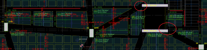

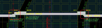

Aşağıdaki resimde işaretlediğim kısmı üst kata dahil etmeniz ve Temeli, kolon ve perdeleri tanımladığınız katta tanımlamanız uygun olur.
