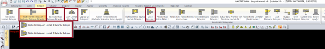

Merhaba;
Görselde kırmızı kutucuk içine alınmış tüm birleşimler ve onların alt birleşimleri moment aktarır.
