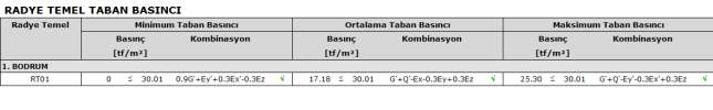

negatif taşıma gücünde taban basınçları çok fazla çıkıyor. ayrıca maksimum taban basıncı da kurtarmıyor. bu sorun için ve projede gördüğünüz diğer sorunlar içinde önerilerinizi bekler iyi çalışmalar dilerim.
V 11.16 ile hesap yaptırınca, kapasite hariç kurtarıyor, ama???
Modelle önerilerim;
--a3 düzensizliğini ve
--fiber model vede
--4.8.5.1. İşaretleyiniz,
--yatay toprak yüklerini giriniz,
--merdivenleri mesnetlemek için döşemede açtığınız boşlukları döşeme kenarı ile açınız,
