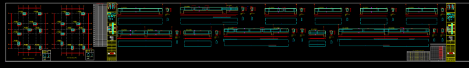

Standart ayarları değiştirmediğinizde Kolon aplikasyon planı ölçeği 1/50 olarak alınır, yanına detay çizimi kopyaladığınızda örneğin Kiriş açılımları (1/20) ölçektedir. detay çizimlerini 2.5 kat büyültmeniz gerekmektedir.
Gönderdiğiniz proje üzerinde düzenlendiğinde aşağıdaki şekilde gözükecektir.
