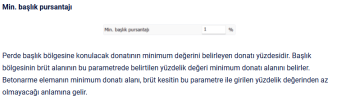

Perde ayarlarında perde ucu donatı oranı girilmeli midir? yada hangi değer girilmelidir?
  • Konbuyu başlatan Konbuyu başlatan frk_dry
frk_dry
Yeni Üye
Deprem yönetmeliği "kritik perde yüksekliği boyunca perde uç bölgelerinin her birinde toplam düşey donatı alanının perde brüt enkesit alanına oranı en az 0.002 olacaktır. Bu yüksekliğin dışında bu oran 0.001’den daha az olmayacaktır." demektedir.
Kritik perde yüksekliği içinde ve dışında durumuna göre Perde parametrelerinde "Min. başlık pursantajı" na hangi değeri girmeliyiz?
"0(sıfır)" girince yönetmelik değerlerini mi (Kritik perde yüksekliği içinde ve dışında durumuna göre mi) almaktadır?
7.6.5.1 – 7.6.2.2’de tanımlanan kritik perde yüksekliği boyunca perde uç bölgelerinin her birinde toplam düşey donatı alanının perde brüt enkesit alanına oranı en az 0.002 olacaktır. Bu yüksekliğin dışında bu oran 0.001’den daha az olmayacaktır. Perde uç bölgesinin geometrisinde ve donatısındaki geçiş, üç kat boyunca kademeli olarak yapılacaktır. Ayrıca, perde uç bölgelerinin her birinde boyuna donatı miktarı 4φ14 ’ten az olmayacaktır. Perde uç bölgelerinde boyuna donatı oranı 0.03’ü (bindirme bölgesinde 0.06) geçmeyecektir (Şekil 7.11).
Bahsettiğiniz parametre, perde parametreleri diyaloğunda işaretlediğim yerdir.
"Min.başlık pursantajı" yönetmelikte yer alan bir parametre değildir. Kullanıcı ihtiyaçları doğrultusunda eklenmiştir.
Sıfır girdiğinizde yönetmelik standardının kullanılacağı parametrelerin başında "*" işareti bulunmaktadır.
Diyalogta "*" "Yönetmelik değerini kullan" parametre değerlerini görmek isterdeniz raporlardan incelenebilir.
