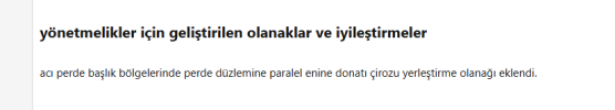

İDECAD V11.25 VERSİYONUNDA PERDE BAŞLIK BÖLGELERİNDE ENİNE DONATI ÇİROZU YERLEŞTİRME OLANIĞI EKLENDİ OLARAK İYİLEŞTİRMELERDE BİLGİLENDİRME YAPILDI.AMA HALA PERDE VE KOLONUN BETON ÖRTÜSÜ DEĞERİNİ 4 CM YAPIP. BAŞLIK BÖLGESİ BOYUNA DONATI ÇAPI Ø16, ETRİYE ÇAPI Ø10 VE NET BETON ÖRTÜSÜ 4-1-0.8=2.2 CM 2.2+2.2=4.4 CM 30-4.4=25.6 CM OLMASINDAN DOLAYI VE 25Ø KURALINDAN KAYNAKLI PERDENİN BAŞLIK BÖLGESİNDE UZUN YÖNÜNDE ÇİROZ ATMASI GEREKMEKTEDİR.AMA PROGRAM BAŞLIK BÖLGESİNE 9Ø16 DONATI ATTIĞINDAN DOLAYI ÇİROZ ATILMIYOR? MANUEL OLARAK BAŞLIK BÖLGESİ DONATILARINI 10Ø16 YAPTIĞIMIZDA ÇİROZ ATIYOR. BÖYLE BİR DURUMDA NEDEN EN BAŞTA 10Ø16 BAŞLIK BÖLGESİ DONATISI ATILMIYOR? V11.25 DE BELİRTMİŞ OLDUĞUNUZ KONUDA NE GİBİ BİR İYİLEŞTİRME YAPILDI? BU GİBİ DURUMLARDA OTOMATİK OLARAK 10Ø16 DONATI ATIP ÇİROZ EKLENMESİNİ DURUMU İYİLEŞTİRME NOTLARINIZ ARASINDA VAR MIDIR?

Perde başlık bölgelerinde Yatayda çiroz atılması için karşılıklı donatı ihtiyacı vardır. Analiz yapıldığınızda otomatik tasarımda bu durum sağlanmıyorsa kullanıcı müdehalesi ile başlık donatıları arttırılarak yatay çiroz çizimi sağlanabilir. Bahsettiğiniz bu durum bilgimiz dahilindedir. Notlarımızda yer almaktadır.
Beton örtüsü ve net beton örtüsü hesapları ile ilgili kullanıcı bildirimlerini aldık. Bu konudaki çalışmamız devam etmektedir.
