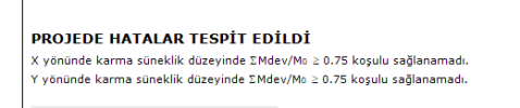

asmolen döşeme olarak tasarlanan projede perde devrilme moment hesabında 1/3 şartını sağlamayan bağ kirişlerinin de (nv) katkısını dikkate al seçeneği işaretlenmediğinde resimdeki devirlime momenti hatasını veriyor fakat bu seçenek işaretlendiğinde bu moment devirlme hatasıyla karşılaşmıyorum.Bu seçeneği projemde işaretlemem ve bu hatayı almamam sağlıklı olurmu ?
proje dosyamda ektedir.
