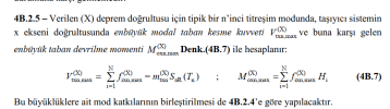

Öncelikle TBDY 'nin devrilme momenti hesabının temel ilkesini açıklamaya çalışayım. TBDY 4.3.4 'te bahsedilen bu kontroller "taşıyıcı sistemlerin süneklik düzeylerine ilişkin koşullar" başlığı altında verilmektedir. Bu hesap yapının devrilip devrilmediğini kontrol etmez. Burada devrilme momenti kavramı yalnızca yardımcı bir kavramdır.
TBDY 4.3.4 yani bizim kısaca devrilme momenti koşulu dediğimiz koşul, yapının taşıyıcı sistem seçiminde perde+çerçeve davranışının sağlıklı şekilde sağlanıp sağlanmadığını kontrol eder.
TBDY 4.3.4.5 in açıklaması şu şekildedir. Eğer sistemi süneklik düzeyi yüksek perde+çerçeve (A14 ve A15) olarak tasarlamak isterseniz, belirli şartlarınız var. Tasarlarınığınız yapıda perdelerin alacağı deprem etkileri, yapının tamamının deprem etkilerinin belirli bir kısmını karşılamak zorunda. İşte bu etkileri TBDY devrilme momenti ile hesaplıyor. Yani perdelerin taban momentlerinin toplamı, yapının tamamının devrilme momenti değerinin 0.40 ve 0.75 katı arasında olması gerektiğini belirtiyor.
Eğer bu değer 0.75Mo dan büyük olursa sistem perde+çerçeve değil sadece perde olarak kabul ediliyor. Eğer 0.4Mo'dan düşükse de, herhangi bir değişiklik yapılmıyor, ancak bina yükseklik sınıfı bir üst değere çıkıyor. Yani bina yüksekliğini düşürmeniz bekleniyor.
Bu kontrolün amacı perde+çerçeve davranışında perdelerin ve moment çerçevelerinin aldığı etkileri belirli oranlarda dağıtmak. Örneğin sistemde sadece perde olunca TAblo 4.1 'e göre R=6 olarak dikkate alınır. Ancak bu sisteme sadece tek bir küçük kolon-kiriş bağlantısı yaptığınızda perde+çerçeve olarak R=7 kabul ederseniz hata yapmış olursunuz. Çünkü deprem yükünün tamamına yakınını perde taşıyor. Eğer bu sisteme devrilme momenti kontrolü yapacak olursanız denklem 4.2 'de 0.75Mo in üzeride kalırsınız. TBDY bu durumlarda sistemi perdeli sistem olarak çözmenizi yani R=6 olarak almanızı istiyor.
Sizin projenizde 0.4Mo 'in altında kalıyor sistem. Yani çoğunlukla moment çerçevesi davranışı gösteriyor diyebiliriz. Perdeler deprem yüklerini 0.4 ve 0.75 aralığında almıyor. Moment çerçeveleri daha çok etki alıyor. Bu yüzden de bina yüksekliğini sınırlıyor.
R=6 'da bunun kontrol edilmeme sebebi, R=6 süneklik düzeyi yüksek perdelerin olduğu sistemlerdir. 4.3.4.5 kontrolü ise perde+çerçeve sistemler için belirtilen bir koşul. Dolayısıyla burada R=6 almak doğru bir yaklaşım değil. Sistemde kolon-kiriş bağlantıları ve buna ek olarak perdeler mevcut ise perde+çerçeve olarak teşkil edilmelidir.
4.3.2.4 yani betonarme perdeli sistemlerde, 4.3.2.4 koşulu bulunmaktadır. Bu kontrolde de amaç perdelerin ve kenar perdelerin deprem etkilerini belirli bir oranda kalmasını kontrol etmektir. Bu madde ile ilgili sadece perdelerde mi yapılmalı yoksa perde+çerçevelerde de yapılmalı mı ile ilgili bir görüş ayrılığı var ancak konumuz bu olmadığı için bunu geçiyorum. Bilgilendirme amacıyla yazdım.
Eksenel kuvvetlere gelince, bir tarafta basınç iken diğer tarafta çekme oluşacak, bu da birbirini götürmese de, etkisinin bu kadar yüksek olmaması gerektiği kanaatindeyim. Hesap algoritmanızı göremediğim için de daha fazla birşey diyemeceğim, ancak keşke o konuda biraz daha açık bir program olsanığz, en azından excele aktarabilsek her şeyi, manuel hesaplarla kontrol edebilsek.
Eksenel kuvvetlerle alakalı bilgiyi şu sebeple vermiştim. Tüm yapının devrilme momenti, kolon ve perdelerin taban momentlerinin toplamına eşit değildir. yatay kuvvetlerin tabanda oluşturduğu eksenel kuvvetlerin kuvvet çiftleri de bu devrilme mometinin içinde. Eğer etabs programında toplam devrilme momentini perde ve kolonların alt kısımlarındaki momentleri toplayarak yaptıysanız, bu işlem doğru değil; onu anlatmaya çalıştım. Elle hesabınızı nasıl yaptığınızı bilmediğim için bir varsayımda bulunarak yazmıştım sadece. Hesabını gönderirseniz daha detaylı açıklayabilirim.
Çok basit bir örnekle detaylı açıklamaya çalışayım. Aşağıdaki basit sisteme düşey yükler olmadan yalnızca X yönünde 100 kN yatay yük uyguladım. Burada devrilme momenti değeri kat yüksekliği 3m olduğu için 300 kNm olarak hesaplarız. Ancak sistemdeki kolon momentlerini topladığımızda yaklaşık 180 kN ediyor. Burada sistemin açıklığı, yüksekliği eleman sayısı vs. bu dağılımı çok etkileyecektir ama devrilme momentinin %60 i taban momenti olarak yansımış. Kalan 120 kN 'da açıklık 4 m olduğu için 30 kN lık çekme ve basınç yükleri olarak dağılmış. İsteseniz herhangi bir yazılımda deneyebilirsiniz.
Programın açıklığına gelirsek:
Raporların tamamında tüm detaylı bilgiler verilmektedir. Bu kontroller mod birleştirme yöntemiyle yapıldığından biraz karmaşık gelebilir; ancak tüm detaylar belirtilmektedir. Aynı zamanda Excel'e veri aktarımı da v11 itibarıyla mevcuttur.
Umarım açıklayıcı olabilmişimdir.
Saygılarımla...
