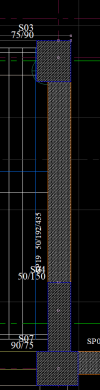

Eklemiş olduğum resimde S03 ve S04 kolonları üzerine çelik kolon geliyor. Dolayısıyla üstten gelen yükü tekil yük olarak etkitmeliyim. Bu sebeple S04 kolonunu ve S03 kolonunu modelledim çünkü sadece bu şekilde tekil yük ekleyebiliyorum. Yaşadığım sorunlar şu şekilde S04 kolonu pursantajı yüksek geliyor. (analiz tasrımdan p tiki tikledim. Sizce uygun mu ?)
Donatı detayında perde boy donatısı sadece s04 içine girip s03 içine girmiyor. S04 boy donatıları ile içerde çok sık bir örüntü oluyor. İçiçe olma durumunu gösteren bir resmi ekledim.1753787653289.png
İki kolonu birbirine sıfır olacak şekilde tanımlamışsınız. Bu durum analiz modeli ve çizimlerde sorun çıkartmaktadır.
Perde üzerine yük aktarmak istiyorsanız "Perde düşey yükü" komutu kullanılabilir
Sağ ve sol uzaklık değerleri ile yükün konumunu ayarlayabilirsiniz.
Bu parametre tbdy 2007 yönetmeliğinde geçerli bir opsiyondu. tbdy 2018 için projeye herkangibir etkisi olmayacaktır.
