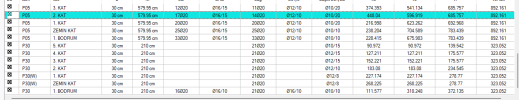

Perde Grubundaki perdenin yanında yazan W anlamı

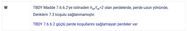

Bu tür durumlarda açıklamaları görmek için "perde betonarme" penceresi açıkken F1 tuşuna basarsanız ideCAD bilgi bankasında ilgili sayfaya yönlendirilirsiniz. Gerekli açıklamaları da ideCAD bilgi bankasının ilgili sayfasından görebilirsiniz.
