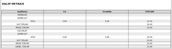

İyi çalışmalar. Kalip metrajı alırken kolon kiriş döşeme metrajı elle hesaplandığı gibi çıkıyor ama perde kalıp metrajı farklı çıkıyor. Örneğin h=400 perde ebati=30/300
Metraj programda =24.9 çıkıyor. 26.4 olması gerekmiyor mu?

30/300 boyutlarında ve 400 cm yüksekliğinde kolon ve perdenin kalıp metrajlarına baktım. Hesaplanan değer yazdığınız gibi 24.9 değil, 26.4 olarak görünüyor.
26.4 değeri doğru değerdir.
(0.3+3)*4*2=26.4

Bende 24.9 çıkıyor idecad 7 de
PRA-LX1 cihazımdan Tapatalk kullanılarak gönderildi
7 versiyonunda bu durum tespit edilmiş ve 8 versiyonunda düzeltmiş ve 10 versiyonunda da değer doğru görünmektedir.
