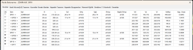

3 tarafı toprak etkisi altında olan bir yapım var. Hs ve Hd hesaplamalarını yaptım ve kombinasyonlarımı da ekledim. Zemin basınçlarını da perdelere etkittim. Ancak yan yüzeylerdeki perdelerde kesme hatası problemini aşamıyorum. Farklı temel tipleri denedim hepsinde aynı perdelerde kesme hatası sorunu yaşıyorum. Yardımcı olabilir misiniz?

Perdelerde etriye çapını Ø12 aktif yaparak analiz yaparsanız kesme hatası sorunları düzelmektedir.
veya Ø10 çapı ile devam etmek isterseniz etriyeleri Ø10/5 olarak tanımlarsanız sorun düzelmektedir.
