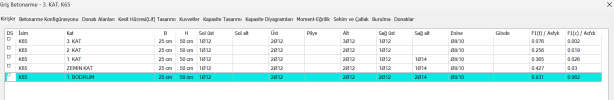

Merhabalar ekteki dosyada 5 adet kenetleme hatası alıyorum ve aşamıyorum. Çözüm önerinizi veya varsa bir hatam uyarınızı bekliyorum. (Perde kalınlığı artınca mimari ciddi şekilde bozuluyor ve 30 da kurtarmıyor denedim. Ne yapabilirim. Saygılar...

Bu durumda donatı çapını küçültmek çözüm olabilir. Kiriş donatılarında 18 lik ve 16 lık çapı kullanmadan donatı seçimi yapabilirsiniz. Analiz sonrasında sonlu eleman ağının iyileştirilmesi tavsiyesine dikkat etmeniz iyi olur.

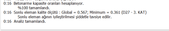

Sonlu eleman genişliklerini son analizlerinizde 25cm civarında belirlemeniz uygun olur.
Analiz esnasında sonlu eleman ağının iyileştirilmesi ile ilgili uyarı alırsanız. Bu doğrultuda ilgili elemanlarda sonlu eleman boyutlarını azaltarak analizi tekrarlayınız.
