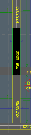

Merhaba, iyi çalışmalar.
Perdelerden konsol kiriş çıktığında, kiriş donatıları 50Q kadar uzatılıp perde içerisinde bırakılıyor.
Görseldeki K37 ve K38 kiriş donatıları bütün olarak devam ettirebiliyor muyuz?
Teşekkürler.

Hayır. Bu isteğiniz notlarımız arasındadır. Kiriş donatıları perdeye ankraj yapılarak bırakılır. Sürekliliğindeki kirişle donatılar sürekli olarak çizilmez.
