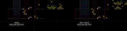

MERHABALAR PROJELERİMDE GENEL OLARAK BİR DURUM FARK ETTİM NORMAL Mİ YANLIŞ MI DÜŞÜNÜYORUM DİYE SİZE DANIŞMAK İSTEDİM. PERDELERDE VE KOLONLARDA TEVZİ DEMİRLERİ , ETRİYELER TEMELE KADAR İNMİYOR. 30,40,50CM GİBİ YÜKSEKLİKLERDEN BAŞLATIYOR. DOĞRU UYGULAMA BU ŞEKİLDE MİDİR YOKSA BİZİM EKLEMEMİZ GEREKİR Mİ 2 BOYUTTA DÜZENLEME YAPARKEN? YA DA AYARLARDAN MI DÜZELTME YAPMAM GEREKİR. YARIMCI OLURSANIZ SEVİNİRİM. İYİ ÇALIŞMALAR.
Temel içinde devam eden etriyeler aşağıdaki koşuldan dolayı kolon minimum boyutu kadar devam ettirilir.
Temel tabanına kadar devam etmesi zorunlu değildir.
