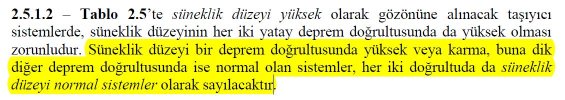

Şimdi bu tip durumlarda asansör perdelerinin bulunduğu yönde süneklik düzeyi karma seçilebilir , bu durumda bir doğrultuda SD Normal diğer yönde SD Karma olacaktır.(Yüksek-Yüksek , Yüksek-Karma da seçilebilir) Bir doğrultuda SD Normal, diğer doğrultuda SD Karma seçimi; Deprem yönetmeliğinin madde 2.5.1.2 deki ''Süneklik düzeyi bir deprem doğrultusunda yüksek veya karma, buna dik diğer deprem doğrultusunda ise normal olan sistemler, her iki deprem doğrultusunda da süneklik düzeyi normal sistemler olarak sayılacaktır.'' ifadesine ters düşer mi? Bu ifadeden Normal-Karma seçilemez sonucu çıkar mı? Bu konuda görüşünüz nedir?

sözü edilen madde de (2.5.1.2) ifade sanırım açık ve Sizin de bildiğiniz üzere Süneklik Düzeyleri her bir deprem doğrultusu için şu şekillerde seçilebilir;
1. Yüksek-Yüksek
2. Yüksek-Karma
3. Karma-Karma
Ancak;
1. Yüksek-Normal ise....tüm yapı:Normal
2. Karma-Normal ise....tüm yapı:Normal
Özetle söylemek gerekirse; herhnagi bir doğrultuda SD, Normal olarak tanımlanmışsa diğer doğrultuda Karma ve/veya Yüksek olma durumuna bakılmaksızın Tüm yapı için Normal SD'nin tanımlanması gerekmektedir diyebiliriz...
