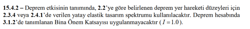

Projenin ne olduğunu bilemeden cevap veremem. TBDY2018'in bölüm 15'i okuyun. Oradan bir çözüm bulabilirsiniz.
özel poliklinik binası, il sağlık müdürlüğü bina önem katsayısını1,5 olarak görmek istiyor, veride 1,5 seçili ama rapor kısmında 1
O zaman DD1'de kontrollü hasar ve DD3'te sınırlı hasar şeklinde performans analizi yapacaksınız. Bölüm 15'in madde 15.4.2'yi okuyun.
Bina önem katsayısını 1,5 seçerek doğrusal analiz yapıyorum ancak analiz raporunda Performans Analizi İçin Kullanılan Bina önem katsayısı I:1 olarak görünüyor, ancak TBDY 2018 Deprem Parametreleri raporunu aldığımda I:1,5 olarak görünüyor. Bu fark neyden kaynaklanmakatadır ?
TBDY Bölüm 15 'te belirtildiği üzere bina önem katsayısı dahil R=D=I=1 olarak dikkate alınır ve performans değerlendirmesi bu şekilde yapılır.
Önceki versiyonlarda her daim R=D=I=1 olarak dikkate alınırken yalnızca mevcut yapı raporunda BKS=1 olan yapılar için I=1.5 olarak yazılıyordu ve bu noktada bir uyumsuzluk söz konusu idi.
Ancak bu uyumsuzluğu mevcut yapılar için giderdik ve BKS=1 olan binalarda I=1 yazacak şekilde düzenleme yapıldı.
