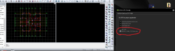

Herkese kolay gelsin. Bugün demo versiyonunu indirip proje çizmeye başladığımda sağda perspektifde görüntü sürekli durmuyor. ekran kartım: 4 gb nvdia gtx 1050. Windows 10 pro : 8 gb ram var nedeni nedir ?

Perspektif ekranı ile ilgili sorunlar genellikle ekran kartından kaynaklanmaktadır. Çözüm için;
1) Programı yüksek performanslı ekran kartı modunda çalıştırın. (Dizüstü bilgisayarda entegre ve harici ekran kartları bulunabilir. Ekran kartı ayarlarından harici ekran kartını program için aktif etmeniz gerekir.)
2) Ekran kartınızı güncelleyin.
Aşağıda paylaşmış olduğum linkten detaylı olarak bakabilirsiniz.
Sorun giderilmez ise Bursa veya İstanbul ofislerimizi arayarak konu ile ilgili detaylı bilgi alabilirsiniz.
İyi çalışmalar.
ben lianslı kullanıcıyım. Bende de aynı sorun mevcut. Ekran Kartı kontrollerini yaptım. güncel ve yüksek performans ile çalışıyor ama hata devam ediyor
