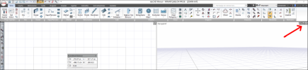

Hangi katta çalışma yapıyorsanız perspektifte de o katta çalışırsınız. Programda, sağ üst bölümde 4 bölmeli bir kutucuk görürsünüz. (Eklenti olarak resmi yüklüyorum.)
Birinci kutucuk; Tüm mimari ve statik çizimleri ya da hangi modda çalışma yapıyorsanız o modun çizimlerini gösterir.
İkinci kutucuk; Seçili bir obje var ise onu gösterir, yoksa kutucuğa tıkladığınızda ekranda bir görüntü çıkmaz.
Üçüncü kutucuk; Aktif çalıştığınız katı gösterir.
Dördüncü kutucuk; Perspektif penceresini tam ekran yapar.
Mimari modda çalışıyor iken,resimde işaretlediğim bir ve üç nolu kutucukları aktif hale getirirseniz sorunuzun cevabını alacağınızı düşünüyorum.

Perspektif pencerenin sağ üst köşesinde bulunan ikonlardan ortadaki tuşu kullanınız. Tuşa bir kez basıldığında sadece aktif kat görünür. Tekrar basıldığında tüm katlar görünür.
Aşağıdaki bağlantıdan, perspektif penceredeki görünüm filtreleme seçeneklerine ait detaylı bilgiye ulaşabilirsiniz.
