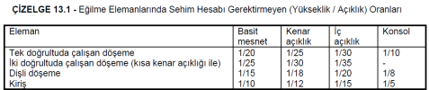

Ekteki resmi incelemenizi rica ediyorum.
Programda taşıyıcı sistem oluştururken "Sehim Açısından" Kullanıcıya düşen sorumluklar nelerdir?
"TS500 deki sehim kontrol etmeye gerek yok ebatları" sağlansa bile sizce sehim her zaman denetlenmeli midir? Bu durum (denetlemeye gerek yok) projecinin hakkı mıdır? Doğrumu yapmış olur?

Bildiğiniz üzere ts500 de çizelge 13.1'de sehim hesabı gerektirmeyen yükseklik/açıklık oranları verilmiştir.
Bu oranlar sağladığı takdirde ts500'e göre sehim kontrolü yapılmaz.
Bu kurallarda yükleme ile ilgili bir durum belirtilmediği için kritik kirişlerde sehim şartlarının denetlenmesi uygun olur.
Güvenli tarafta kalmak için tüm kirişlerde de bu kontrol aktif yapılması kullanıcı inisiyatifi ile tercih edilebilir.
Bölünen kirişlerde her bir kiriş parçası ayrı ayrı kontrol edilir. Kirişin tek parça tanımlanması ile kırıklı olarak tanımlanması arasında kontrollerde fark oluşacaktır.
Tek kiriş olarak tanımlanması gereken kirişlerin bölünmesi kullanıcı hatasıdır.
Aşağıdaki Ok ile gösterdiğiniz bölünmüş kiriş kullanıcı hatası ile bölünmüştür.
Ters sehim yapan kirişlerde sehim kontrolü yapılmamaktadır. Bu durum istek olarak notlarımızda kayıtlıdır
Hata vermeyen kirişlerde sehim kontrolünün yapılıp yapılmadığı kontrol edilebilir.
Sehim kontrolü yapılmayan elemanlarda veya kritik görülen kesitlerde 3b analiz modeli penceresinden etkin kesit rijitlikleri altındaki deformasyonlar incelenip, Ts500 de istenen kriterler çerçevesinde sehim kontrollerinin yapılması uygun olur.
