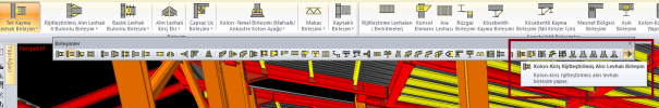

** Zayıf yön için kullandığınız birleşim geometrik olarak uygun değil, kiriş-kiriş zayıf yön birleşimidir. Görselde de göreceğiniz Kolon-kiriş rijitleştirilmiş alın levhalı birleşim geometrik olarak uygundur. Bu anlamda modelinizi düzenleyiniz.
