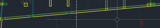

Zemin kata ait bir görsel mimar arkadaş dükkanları büyütmek için böyle bir cizim yapmış 1. kata cıkan kolonlar sarı olanlar en sag dar olan kısmı 1. bodrumda nasıl cizebilirim kolonları uzatamam da bir üst kata cıkınca boyu kısalacak belediye müsade etmiyor buna

1. bodrumu bu şekilde en sagdakileri uzatarak cizmişte bu kabul edilmiyor

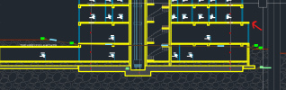

4. Görsel B-B KESİTİ hocam kırmızı okla gösterdigim cıkıntıyı yapmak için ücgen bir şekilde alan genişletmişler
1. görsel 1.bodrum kat en sagdaki 2 kolon uzatılmış
2. görsel zemin kat aynı 2 kolon devam ediyor beyazla cizdigim ücgen döşeme
3. görsel 1. kat kırmızı ile boyadıgım kolonlar bu katta kücültülüyor bu izin verilmeyen bu durum bu yüzden burada nasıl bir cizim yapmalıyım statikte direk o kolonlardan 1.bodrumdaki perdelere kiriş cizmeye kalksam en sagda cok kısa yer var olmuyor. Mimari dwg atabilirim

bu şekilde statik tasarımını yapabilirsiniz. izin verilmeyen durum olduğu nerde yazıyor? tavsiye edilmeyebilir orası ayrı konu.
Belediyemiz izin vermiyor. Belediyeyi bu konuda ikna etsem kolonda oluşacak ek momenti idecad hesaplayıp kontrol ediyor dimi hocam kolon kücülmesinden kaynaklı birde donatıyı yukarı taşırken 1/6 kırılması ile taşıyor mu üst kolona acaba
Belediye izin vermiyorsa mimar ile görüşün eğer mimari açıdan sorun oluşturmazsa en üst kata kadar düşey taşıyıcı eleman boyutlarını sabit taşıyınız.
sizin tasarımınızda kiriş sürekliliği olmadığı için 1/6 donatı oranı kuralını uygulamak zorunda değilsiniz.
