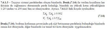

İlk analizlerinizde 7.6.3.2. maddesine istinaden perde pursantajı 0,002'ye indirmiş olabilirsiniz.
Daha sonra oran sağlamadığı için tekrar analiz esnasında uyarı verilmiş ve 0,0025 ;'e yükseltmişsiniz. Bu bir sorun değildir.
Pursantaj azaltma işlemi tünel kalıp gibi taşıyıcı sistemi perdelerden oluşan binalarda denklem 7.14 koşulları sağlanırsa uygulanabilir fakat zorunluluk yoktur.
Aşağıdaki maddeleri inceleyiniz.
Koşul sağlanmadığında aşağıdaki uyarı gelecektir. Evet'e basarak devam ediniz.
Perde üzerine kiriş tanımlamayınız.
