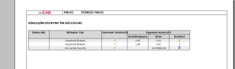

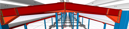

MERHABALAR ÇİZDİĞİM BİR PROJEDE SADECE RAPOR KISMINDA BİR HATA VAR VE BİLEŞİMLE İLGİLİ BİRÇOK DEĞİŞİKLİK YAPTIM AMA HESAP SONUCUNDA HİÇBİR DEĞİŞİM ELDE EDEMEDİM NEDENİ NEDİR
HESAP RESMİNİ VE SİSTEMDEKİ BİLEŞİMİN RESMİNİ EKLEDİM BİRLEŞİM ELEMANINI BULONLUDA YAPSAM DEĞERLER DEĞİŞMEDİ

Merhaba;
Alın levhalı kiriş eki birleşiminde rijitleştirici kullanmanız halinde tasarım yapılmaz, bu nedenle dayanım yetersizlik oranı mümkün olmayan bir değer görünmektedir. Rapor almak isterseniz rijitleştiricileri kapatınız.
İyi Çalışmalar.
