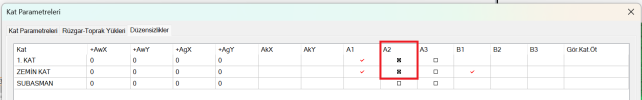

PROJEMDE PERDE İLE DÖŞEME ARASINDA DÖŞEME YETERSİZLİĞİ DİYOR
çözmeniz lazım. aynı projeyi çözüp foruma ekledik. önceki projede ne önerdiysek aynı işlemi yapmanız gerekir. bu kadar
A2 düzensizliği ile ilgili yardım sayfasını inceleyiniz.
Projenizde A2 düzensizliği yoksa kat parametrelerinde "a2" seçeneğini işaretlemeyiniz.
Kat parametrelerinde "A2" düzensizliği seçimi kaldırırsanız bu kontrol yapılmaz.
Ekli dosyayı görüntüle 59277
yasin bey burda attığınız şeydeki perde ve döşeme donatılarını artırın diyor onu nasıl yapacam
