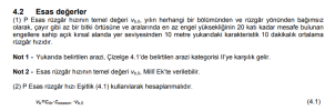

IDECAD rüzgar yükü analiz ayarlarında z (Zemin kotu) sekmesinde IDECAD yardım siteisnde "Rüzgar hesabında esas alınan zemin kotu değeri girilir." şeklinde bir ibare var. Bu yapının rakımı olarak anlaşıyor.Ancak TS EN 1991 1-4 yönetmeliği greği bu değerin rüzhar hızının hesaplandığı yükseklik olması gerekiyor. Örneğin çatıda hesaplanıyorsa bu z değeri Bina yüksekliği olmalıdır.
Bu konuda bir bilgisi olan varsa yarımcı olursa sevinirim.
